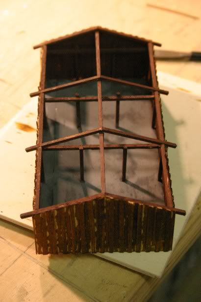

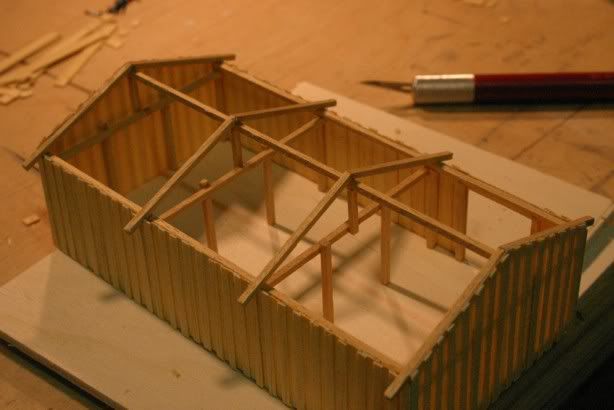

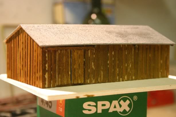

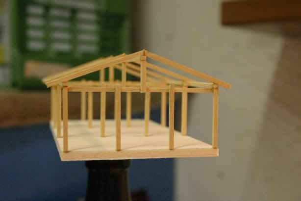

    Hallo Leute,
    Vorlage Güterschuppen aus dem Jahr 1912 Bhf Krems.
    Ich möchte euch heute meinen Güterschuppen vorstellen den ich heute im laufe des tages fertiggestellt habe. Bauzeit ca 5,5 Std.(+ 3 Bier)
    Der Güterschuppen wurde komplett aus Holz gefertigt. Grundplatte 6 mm Pappelsperrholz , Steher 1,9 mal 1,9mm Holzleisten , Beplankung 5,0 mal 0,5 Leisten , Dach 1mm Furnierplatte . Länge ca. 14,5cm , Breite ca 7,5 cm ; Höhe 4,5 cm. Die Außenbeplankung wurde mit Beize angestrichen wobei die Klebereste gute Dienste taten indem sie den Eindruck vermitteln das die Farbe abgeblättert wäre.
    Das Dach wurde mit grauer Farbe mit viel Sandanteil aufgetragen ähnlich einer Dachpappe.
    mehr Bilder gibt es auf meiner Homepage..
    gruß
    Roman

  • Re: Güterschuppen
    Hallo Roman,
    eine schöne Arbeit. wie wirst du den Schuppen einfärben?
    Falls du den Schuppen mit Holzbeize einfärben willst (ich finde, das führt zu sehr guten Ergebnissen), dann hast du später unter Umständen das Problem, dass die Beize auf Klebestellen nicht haftet. In diesem Fall wäre es also gut, die Teile vor dem Verkleben zu Beizen. Ist zwar etwas umständlicher, aber ich finde, es lohnt sich.
    Viel Erfolg bei deinem Schuppen
    Jürgen

  • Re: Güterschuppen
    1042erfreak schrieb:
    @ rbp 1968
    War gerade auf Deiner Homepage und habe mir Deine einzelnen Projekte fotomäßig genauer angeschaut.
    Bin schwer beeindruckt von Deinen aus Holz gefertigten Güterschuppenprojekten, wovon Du ja auch hier dankenswerterweise immer wieder Fotos reinstellst.
    Mich würde interessieren, womit Du die feinen Holzteile verklebst, handelsüblicher Weißleim, Superkleber, Uhu-Alleskleber ??
    mfg
    1042erfreak
    sämtliche Holzteile sind mit Weißleim verklebt , die Beize wird in den nächsten Tagen aufgebracht , vorher kommt noch die Innenbeleuchtung auch das Dach bekommt noch eine Maßstabgetreue Dachpappe aus Schmirgelpapier verpasst , Körnung 80 oder 100.
