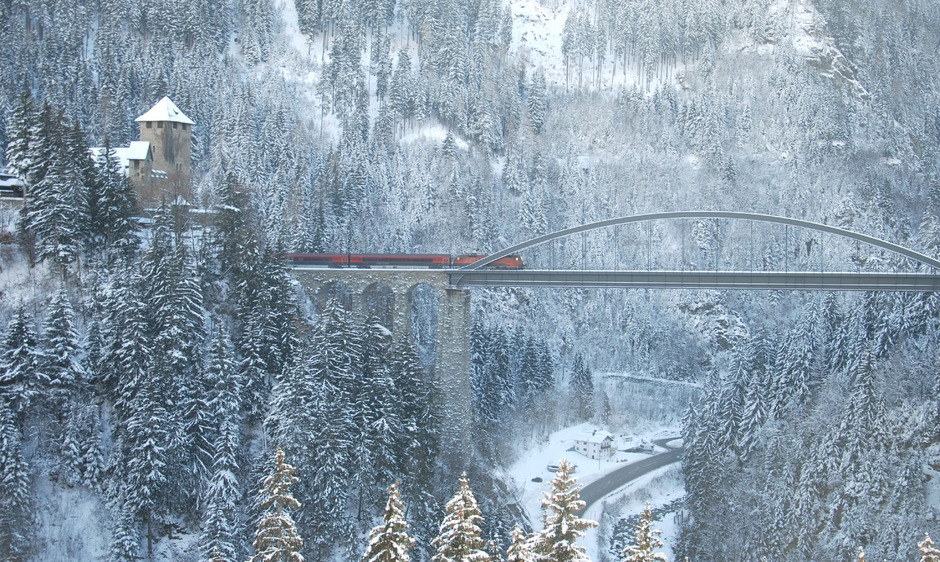

Vor 135 Jahren eröffnet: Die Trisannabrücke gilt als „Europabrücke“ des 19. Jahrhunderts. Eisenbahn-Historiker erinnert in der Zeitschrift „Tirol“ an die technische Meisterleistung.
© Wenzel
Die Trisannabrücke bei Wiesberg zählt zu den kühnsten Eisenbahn-Bauwerken des 19. Jahrhunderts. Die 1884 eröffnete Brücke ringt Experten heute noch Respekt ab.
© Wenzel
