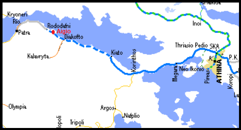

    Am 17. April befuhr nach einer Bauzeit von mehr als zehn Jahren erstmals ein GTW 2/6-Dieseltriebzug von Stadler im Rahmen einer Testfahrt den nunmehr fertiggestellten zweigleisigen Normalspur-Streckenneubau entlang der Nordküste am Golf von Korinth zwischen dem bisherigen Endpunkt Kiáto und der 26.000 EW-Stadt Egio/Aigio 30 km östlich von Patras. Die Strecke ist zwar bereits bis zum westlich von Egio gelegenen Ort Rododáfni fertig, der Betrieb wird aber vorerst nur bis Egio aufgenommen. Es gibt drei Zwischenbahnhöfe in Xylókastro, Akráta und Egio sowie sechs Haltestellen, darunter auch jene in Diakoptó, von wo die bekannte Zahnradbahn nach Kalávryta verkehrt.
    Die Neubaustrecke weist sechs Tunnel mit einer Gesamtlänge von 11 km sowie 19 Brücken und 60 Straßenüber- oder -unterführungen auf. Die V/max beträgt zwischen Kiáto und Lykoporiá (ungefähr auf halbem Weg gelegen) 200 km/h, anschließend bis Rododáfni 150 km/h. Die Baukosten betrugen 920 Mio. EUR. Die Streckensignalisierung ist noch nicht fertig, soll aber bis Ende des Jahres abgeschlossen sein. Die Elektrifizierung befindet sich in der Ausschreibungsphase, mit der Auftragsvergabe wird noch im Sommer gerechnet. Die Kosten für die Elektrifizierung, die bis 2022 abgeschlossen werden soll, werden auf 68 Mio. EUR geschätzt. Bis zur Fertigstellung der Elektrifizierung muss zwischen Kiáto und Egio mit Dieseltriebzügen gefahren werden.
    Quelle: TR EU-Heft Nr. 282, S. 13.
    Zur Orientierung:
    Ausschnitt aus bueker.net
