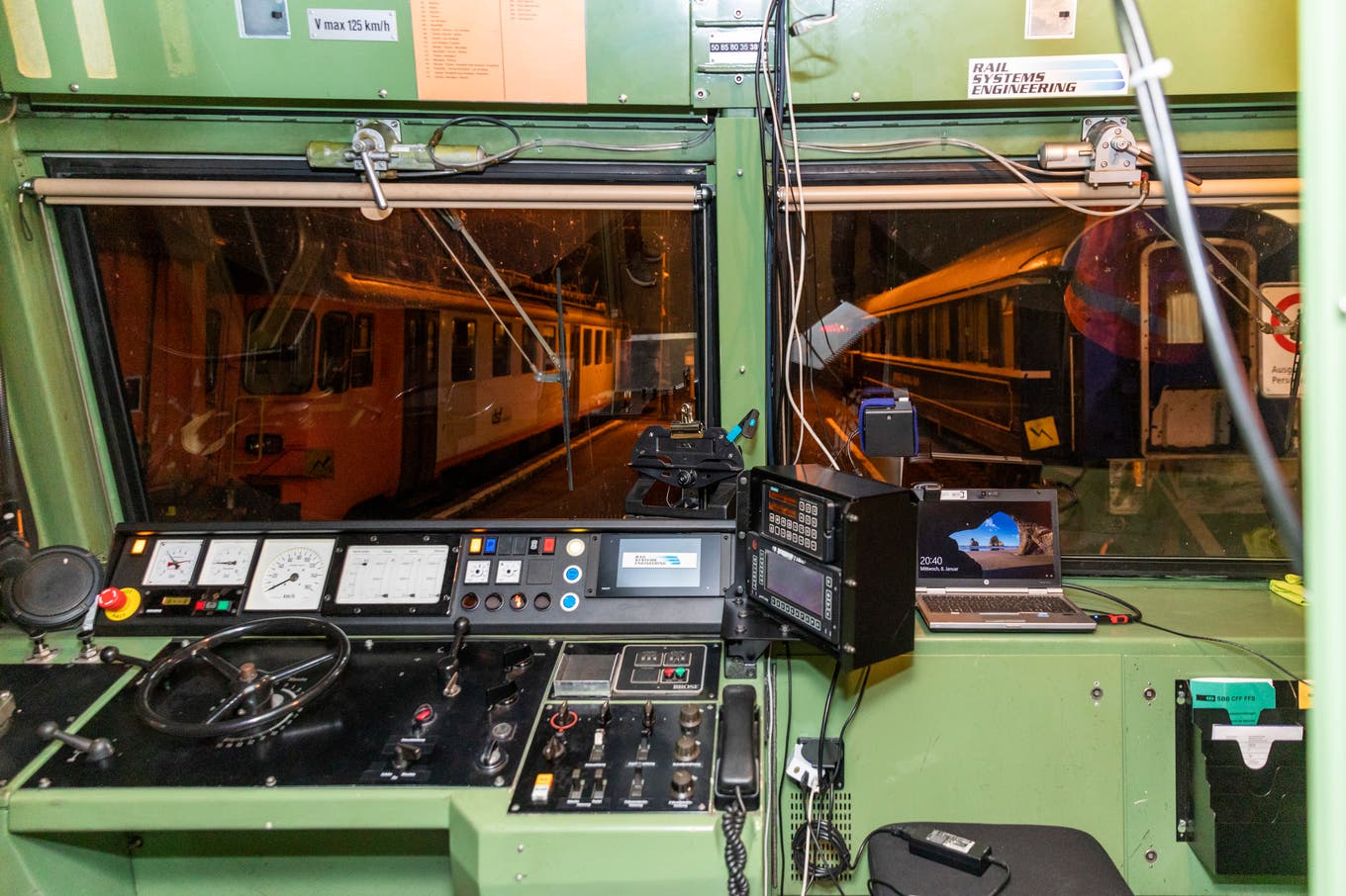

    Der Lokomotivführer sitzt vor einem Armaturenbrett mit grossen Schaltern, Knöpfen und Rädern. Doch er berührt sie nicht. Daneben schimmert in der Dunkelheit des Führerstands eine blaue Taste. «ATO ein» steht darauf; Automatic Train Operation, automatisierter Fahrbetrieb. Der Lokführer drückt darauf. Es ist seine einzige Handlung in dieser Nacht. Danach lehnt er sich zurück, verschränkt die Arme und überwacht den Betrieb.

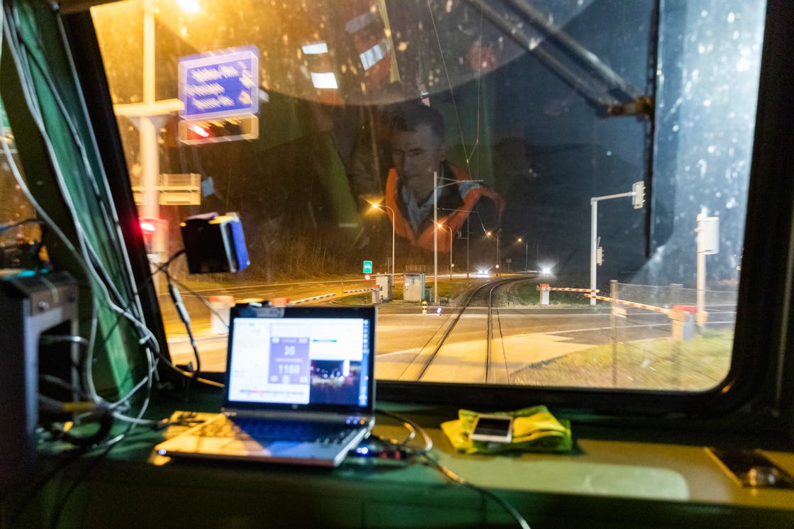

    Mit der Betätigung der blauen Taste hat er wie in einem Flugzeug den Autopiloten eingeschaltet. Nun übernimmt ein Laptop die Steuerung des Zugs. Er ist mit einem GPS-Gerät und mit zwei weiteren Computern verbunden, einer im Zugsinnern und einer im Stellwerk. Die Programmierung ist simpel: Im Laptop sind das Streckenprofil und die Befehle für die einzelnen Abschnitte gespeichert, die aktiviert werden, wenn der Zug dort geortet wird.
    Nachdem der Lokführer auf die blaue Taste gedrückt hat, geht ein Ruck durch den Zug. Er beschleunigt, bremst vor einem Bahnübergang, hält nach vier Kilometern am Perron und die Türen öffnen sich. Die Techniker klatschen in die Hände. Die Testfahrt ist geglückt. Der Lokführer musste nie eingreifen. Der Zug fuhr autonom. Die Testfahrt ist eine Premiere für die Schweiz. Zum ersten Mal verkehrt ein alter Zug vollautomatisch.
